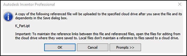

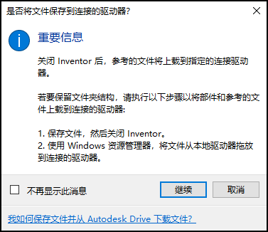

当保存新的 Inventor 部件或对本地文件(不在云中的文件)使用“另存为”命令并在云中选择保存位置时,用户将看到以下对话框。这些对话框仅供 Drive 连接器用户使用,不代表 Docs 或 Fusion 用户的正确工作流。
如果要保存到 Drive 云位置,您应继续执行工作流,当 Inventor 关闭时,您的文件将连同所有参考一起上传。
如果要保存到 ACC Docs 或 Fusion 位置,您应执行以下操作:
在任何版本的 Desktop Connector 中使用 Fusion 和 Drive 连接器时,都会显示相同的对话框,您可以按照说明来解析文件和参考。
