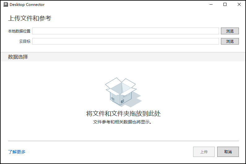

添加设计文件
  1. 在 Desktop Connector 托盘图标 Desktop Connector 托盘图标 上单击鼠标右键。
  2. 在菜单中单击“上传文件和参考”
    上传文件和参考
    您可以通过以下方式添加文件:
    • 单个文件夹。
    • 多个文件夹。
    • 文件和文件夹的组合。
    • 单个文件。
    • 多个文件:您只能添加同一父文件夹中的多个文件。
    注意:您无法添加已位于 Autodesk Docs 连接器中的设计文件。
  3. 添加设计文件:
    • 拖放文件和文件夹。
    • 单击“本地数据位置”旁边的“浏览”:浏览以选择单个或多个文件。将显示单个文件的位置;对于不同的文件位置,将显示为各种
    文件位置

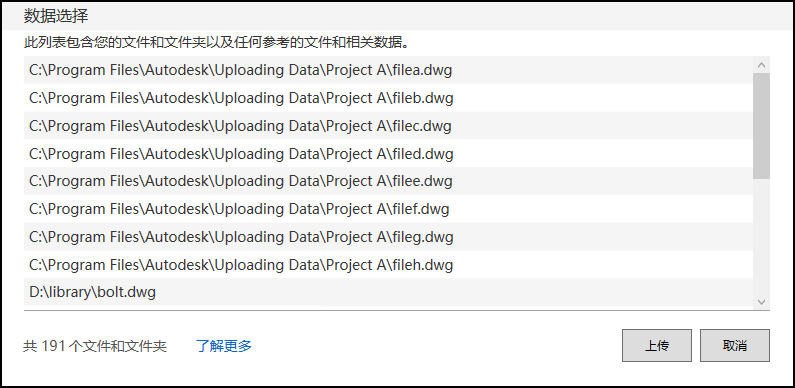

查看参考和相关数据
添加设计文件后,该工具将列出收集的所有参考和相关数据
查看参考和相关数据
