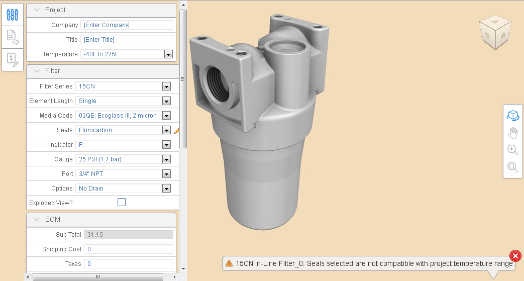

  9. 当您将设计上传到 Configurator 360 并更改尺寸时,将显示以下消息:
    请注意,只要“宽度”或“深度”发生更改,就会运行上面显示的规则。它会在 EVERY 条件下,将触发的 iProperty 设置为正确的“打开”或“关闭”状态(例如,它不会查看触发的特性值,并忽略其是否已正确设置)。
