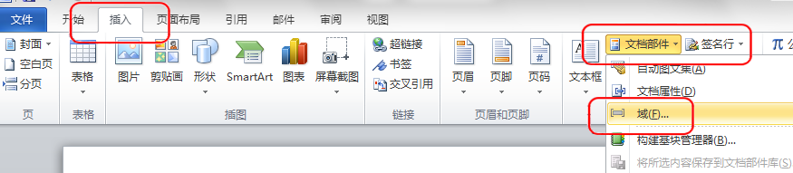

插入新 MergeField
若要插入新 MergeField,请使用“插入”功能区,然后选择“文档部件”和“域”:

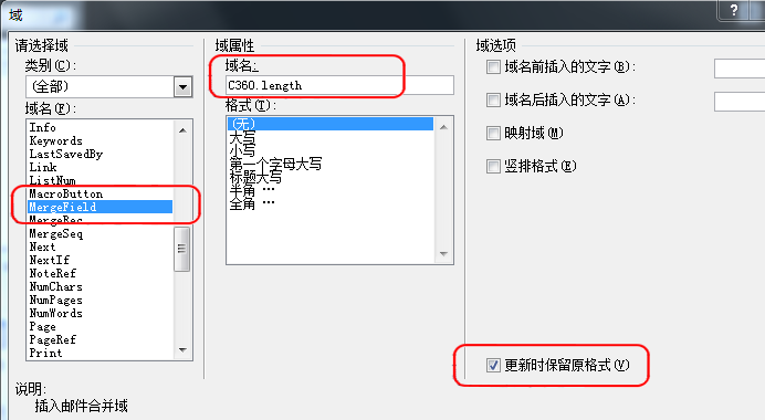

在对话框中,选择“MergeField”,输入“C360.任何内容”作为域名,并保持所有选项不变。尤为重要的是,要确保将“在更新过程中保留格式”复选框设置为选中状态。

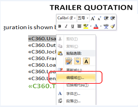

若要更改 MergeField 中的参数名称或日期格式,请勿单击文本,而是直接进行编辑。在域上单击鼠标右键,然后选择“编辑域”:
注: MergeField 要求您使用 C360.xxx(首字母大写:C),而不是 c360.xxx。参数名称不区分大小写。例如,xxx、XXX 和 Xxx 全部等效且合法。
需要使用 C360.CurrentDate MergeField,而非插入 Word 日期域。
