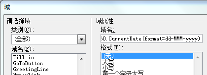

插入当前日期和时间
若要插入当前日期或时间,请使用相同的 Word 命令作为参数来插入 MergeField。
不要使用 C360.parameterName,而是使用 C360.CurrentDate。
提供更多选项来控制日期和时间的格式。
在圆括号中输入选项:
最重要的选项是 format=。位于 = 之后的规范内容是标准的 DateTime .Net 格式。
有两种格式:标准格式和自定义格式。
标准格式:
首选格式。请参见:
https://msdn.microsoft.com/en-us/library/az4se3k1(v=vs.110).aspx
。如果未提供格式,则将使用标准格式。
自定义格式:
请参见:
https://msdn.microsoft.com/en-us/library/8kb3ddd4(v=vs.110).aspx
。如果未提供格式,则将使用标准格式。
timezone=:
值可以为 UTC 或自定义。如果该值为 UTC,则日期和时间将显示为 UTC(格林尼治标准时间)。如果该值为自定义,则日期和时间将显示为最终用户的当地时区。如果未提供时区选项,则时区默认为 UTC。
使用分号分隔多个选项。
