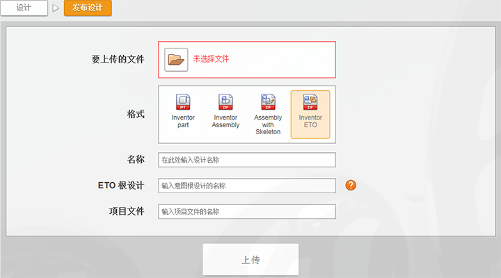

将整个应用程序打包到 Configurator 360 压缩文件夹中,或打包成在一个文件夹下包含所有相关文件的 WinZip 文件。包括文件夹中的 IPJ 文件。
注:
Configurator 360 不支持 WinRAR。
在 Autodesk Configurator 360 的“设计”选项卡中,单击“新设计”
在对话框中,浏览到相应文件,单击格式,然后为您的设计输入合适的文件名(通常与该文件名类似)。
选择“上传”。
