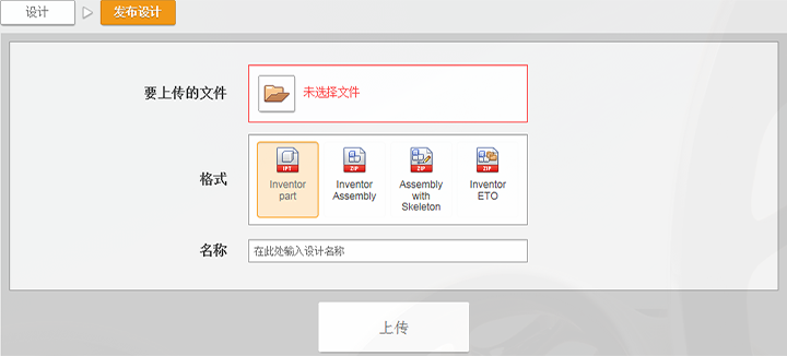

上传零件设计
从 Configurator 360 中
  1. “管理员视图”“设计”选项卡 “新建设计”
  2. 输入名称。此名称会显示在目录中,最终用户是可以看到的。它可以包含空格,并且可以不同于所上传文件的文件名或该文件中的任何内容。
  3. 浏览到 IPT 文件并上传。有时会显示“待定”消息。根据设计的大小和复杂度,或者服务器的繁忙程度,可能需要一些时间才能完成设计的上传。刷新浏览器以查看生成的 URL。
    上传的设计将会显示在“设计”页面上的列表中。除非更改访问权限,否则只有管理员才能查看此设计。
    上传新设计后,请确认它是否正常工作。转到目录以查看和配置您的模型。
从 Inventor 中
  1. 在零件文件中,在功能区的“Autodesk 360”选项卡 “Configurator 360”面板上,选择“上传到 Configurator 360”
  2. 在“Autodesk Configurator 360”对话框中,输入设计的名称并单击“上传”以启动 Configurator 360。

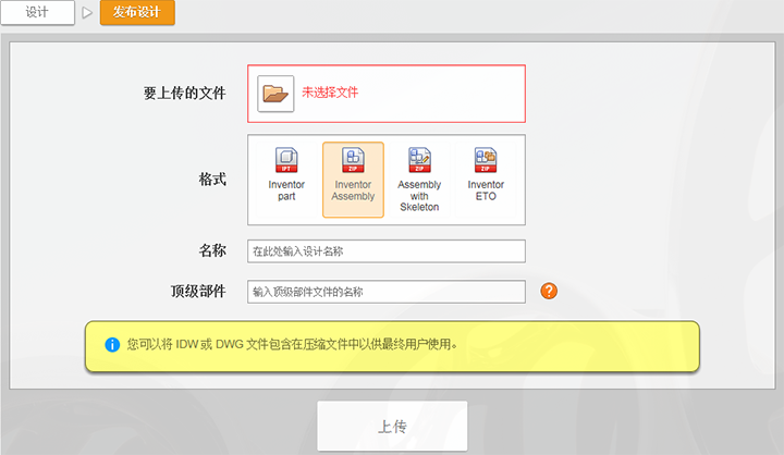

上传部件设计
上传之前
在上传设计之前,请遵循以下指导准则,以便您的模型可以在 Configurator 360 中正常运行。
  • Configurator 360 提供其自己的 IPJ 文件,而不使用部件中的 IPJ 文件。
  • 如果部件包含用于抑制零部件的规则,请以用户定义的详细等级来运行该部件,并在该详细等级处于活动状态的情况下保存它。在 Configurator 360 中,它以用户定义的详细等级运行。
  • 在部件中,零部件上的外观替代将不会显示。请更改零件的外观。
  • 您可以在项目文件夹中的 DLL 文件中包含代码。
  • iLogic:您上传的部件可以包含外部 iLogic 规则,只要它们位于与顶级部件相同的文件夹中即可。
  1. 使用 7-zip 将您的部件文件添加到一个 zip 文件中。将所有关联的 IDW 或 DWG 文件包含在压缩文件中,以便最终用户可以下载这些文件。使压缩文件中的文件夹结构与原始文件夹结构保持一致。在将模型上传到 Configurator 360 压缩文件夹或 WinZip 文件夹之前,在 “发送到”上单击鼠标右键。
    注: Configurator 360 不支持 WinRAR。
    单个文件夹中的数据大小不要超过 500 MB。
  2. 为了尽量缩短上传时间,请从 zip 文件中删除不必要的文件。小于 500 MB 的部件文件通常可在几秒钟后上传完毕,并且 URL 将会显示。
  3. 在“管理员”视图 “设计”选项卡上,选择“新设计”
  4. 在“要上传的文件”栏中,选择所需的文件夹,然后浏览到部件文件。
  5. 选择 Inventor 部件或包含骨架的部件,然后输入设计名称。顶级部件名称在 zip 文件中必须唯一。
  6. 注: 三维交互显示仅包含实体。缩略图像会显示所有可见的未使用的草图、定位特征和曲面。在将模型上传到 Configurator 360 之前,请隐藏这些设计元素。
从 Inventor 中
  1. 在部件文件中,在功能区的“Autodesk 360”选项卡 “Configurator 360”面板上,单击“上传到 Configurator 360”
关于格式
Inventor 零件(无外部参考)
不需要任何其他信息。尽管您可以上传大多数 IPT 文件,但仍有一些限制和约束。由于 Configurator 360 服务器只会获取一个 IPT,因此它无法参考 Inventor 项目中的其他文件。IPT 设计可以包含 iLogic 规则,但不支持存储在单独文件中的方法。
Inventor Assembly(压缩文件)
必须是一个压缩的归档文件,其中包含至少一个 IAM(部件)文件以及所有相关的 IAM 和 IPT 文件。您可以包含 IDW 或 DWG 文件以及任何其他相关的文件。您必须输入 Configurator 360 创建的顶级部件文件的名称(包括 .iam 扩展名)。
您可以使用标准的 Windows 压缩方法:单击鼠标右键 ->“发送到”->“压缩(zipped)文件夹”,也可以使用 WinZip 或 WinRAR 等第三方压缩工具。在压缩文件的最顶层使用一个单独的文件夹。使压缩文件中的文件夹结构与原始文件夹结构保持一致。
若要尽可能缩短上传时间,请从压缩文件中删除任何旧版本或其他不需要的文件。
如果外部 iLogic 规则位于项目文件夹中,这样是可以的。您可以在 DLL 文件中包含代码。IPJ 文件(如果有)不会被使用。Configurator 360 自带有 IPJ 文件。
