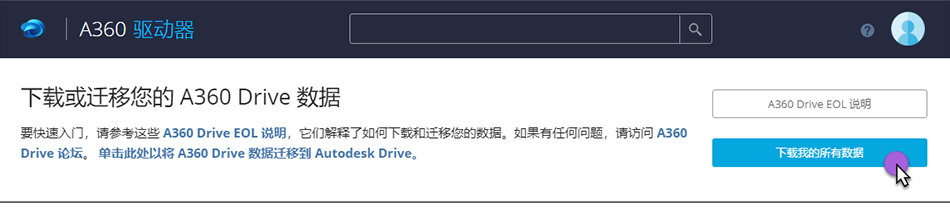

登录到 A360 Drive。如何访问 A360 Drive?常见问题解答
单击“下载我的所有数据”按钮
根据 A360 Drive 中的数据量,将下载一系列 ZIP 文件(每个 ZIP 的文件数约为 250 个或大小为 2GB)。

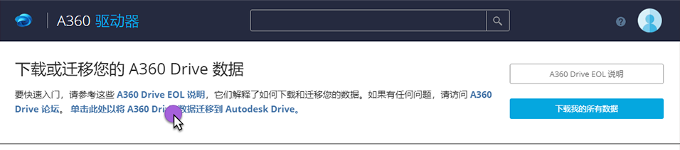

如果不希望保留所有内容,请选择要下载的项目:

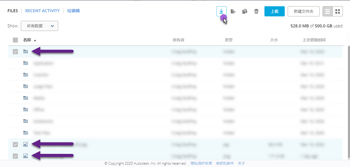

选择要下载的文件和文件夹
从菜单栏中选择“下载”图标
将下载包含选定项目的 ZIP 文件
