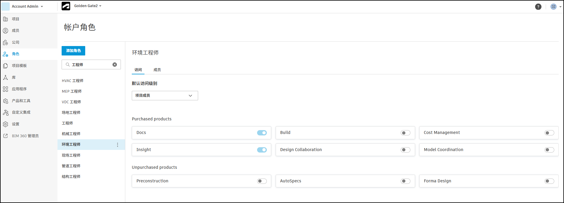

角色按字母顺序列在左侧。选择它们可以更改其设置。

创建角色
在 Hub Admin 的“角色”工具中:
- 单击“添加角色”。
- 提供要添加的角色的名称。
- 单击“添加角色”。
- 选择“默认”访问级别。
- 项目成员 - 成员被赋予较低的访问级别,无法访问设置等内容。
- 项目管理员 - 管理员可以更改项目中不同工具的设置和权限。
