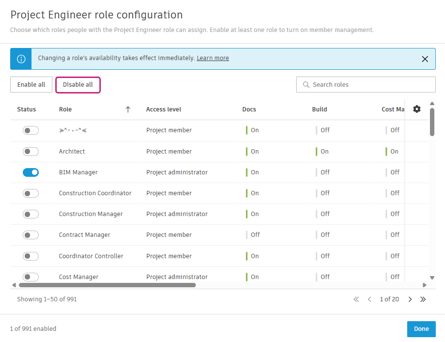

- 在角色配置模式对话框中,选择具有此角色的成员可以管理的角色。使用左上角的“全部启用”或“全部禁用”按钮。
重要信息:选择一个或多个角色后,将为该角色启用成员管理。删除所有选定角色可为相应角色禁用成员管理。

成员管理是按角色配置的。要关闭角色的成员管理,请在角色配置模式对话框中删除所有已配置的角色。
- 在 Hub Admin 中,单击“角色”。
- 在左侧,选择要更改的角色。
- 单击“配置可管理的角色”,然后单击对话框左上角的“全部禁用”。
角色配置模式对话框
使用该表可选择成员管理员可管理的角色。您可以:
- 使用右上角的搜索栏按名称搜索角色。
- 通过单击列标题按字母顺序对角色进行排序。
- 查看每个角色的访问级别和产品访问权限。
- 使用右上角的齿轮图标更改可见列。
- 如果您的角色超过 50 个,请使用右下角的分页控件在页面之间移动。
