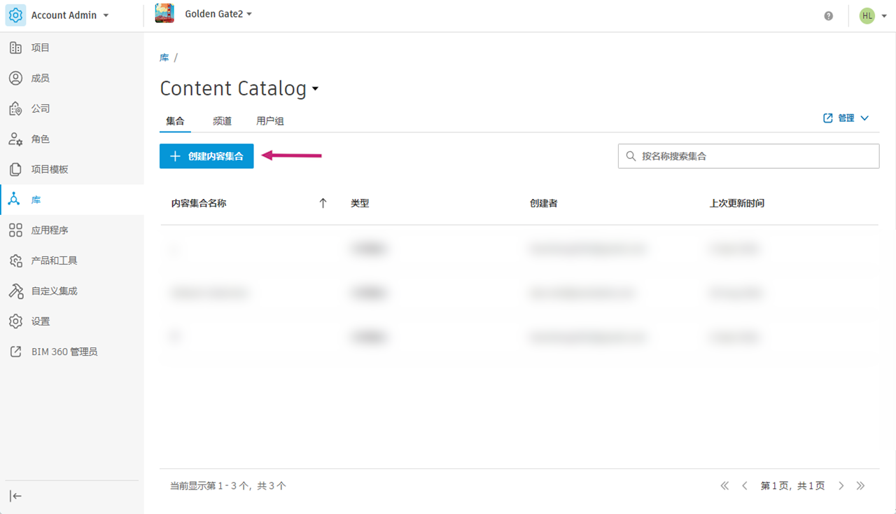

  1. 在 Hub Admin 中,导航到“库”中的“内容目录”
  2. 单击“创建内容集合”
    创建内容集合

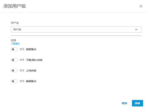

  5. 单击“添加用户组”以设置哪些用户可以查看和使用此集合中的内容。
    “添加用户组”按钮
  6. 选择用户组。用户组是在“用户组”选项卡中创建的。了解详细信息
    添加用户组
  7. 开启您希望用户组拥有的权限。了解有关权限的详细信息
    • 读取集合
    • 下载/插入内容
    • 上载内容
    • 编辑集合
  8. 单击“添加”

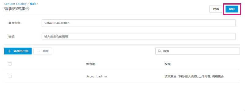

  9. 添加完用户组后,单击“保存”

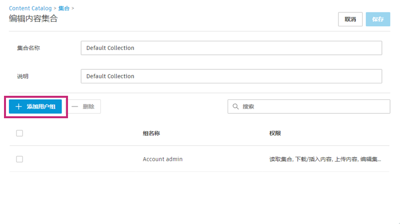

对于“内容目录”,可以在“库”中编辑集合的名称、描述和用户组。
  1. 在“库”的“内容目录”中,单击一个集合。
  2. 在弹出面板中单击“编辑”
    编辑内容集合
  3. 编辑名称或说明。
  4. 若要添加用户组,请单击“添加用户组”

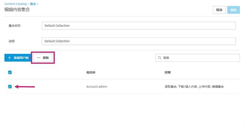

  5. 若要删除用户组,请选中用户组旁边的复选框,然后单击“删除”
    删除用户组
  6. 若要编辑用户组的权限,请单击用户组,然后根据需要打开和关闭权限。单击“保存”
  7. 完成后,在“编辑内容集合”页面上,单击“保存”

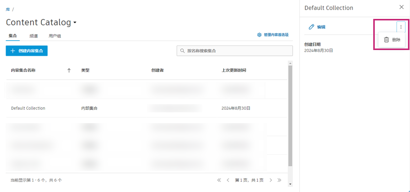

删除内容集合
  2. 在弹出面板中,单击“更多”菜单图标 “更多”菜单
  3. 单击“删除”
    注意:无法删除包含内容的集合。请转到内容目录以管理您的内容。您可以执行批量操作来更改与之关联的集合内容。了解详细信息
    删除集合
  4. 确认删除。
