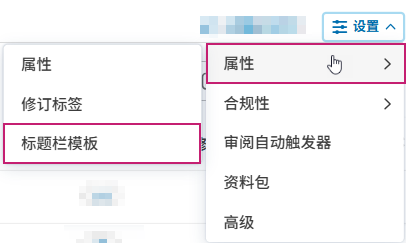

  1. 单击“文件”工具中的“设置”
  2. 将光标悬停在“属性”上。
  3. 单击“标题栏模板”
    此时将打开“标题栏模板”选项卡。

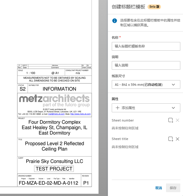

  1. 单击“创建模板”
  2. 从项目文件中选择要用作模板的 PDF 文件。
  3. 单击“选择”
    PDF 图形将在查看器中打开。
  4. “新建标题栏模板”面板中输入相关的模板信息:
    • 名称:输入模板的名称。
    • 说明:如果需要,输入模板的说明。
    • 纸张尺寸:系统将尝试自动检测 PDF 的正确纸张尺寸。如果该尺寸不正确,请单击下拉列表,然后选择正确的选项。
      注意:选择和使用模板时,要提取的图形必须与此选定纸张尺寸匹配才能正确提取。
    • 属性:单击“添加属性”下拉列表,然后添加要包含在模板中的任何自定义属性。默认情况下包含“图纸编号”“图纸标题”,添加的任何属性都将显示在下方。
    现在,您就可以在标题栏上绘制与这些属性及其值相对应的区域了。

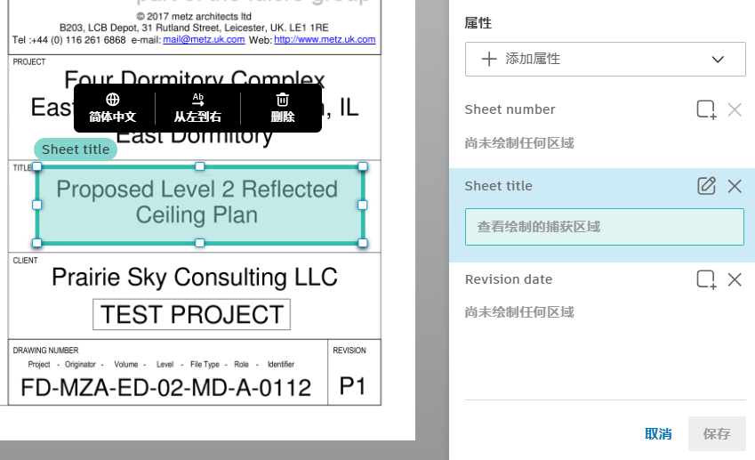

  5. 单击要捕获的属性。
  6. 将光标悬停在标题栏中的相关区域上。
    提示:放大标题栏可绘制精确的捕获区域。
  7. 绘制一个足够大的区域,将该属性捕获在将使用此模板的页面的标题栏中。
  8. 如有必要,请单击:
    • 英语(或选择的任何语言):如果选定的语言不正确,请选择正确的语言,以便系统可以正确读取属性。
    • 从左到右(或选择的任何文本方向):如果选定的文本方向不正确,请选择正确的文本方向,以便系统可以正确读取属性。
    • 删除:删除捕获区域。

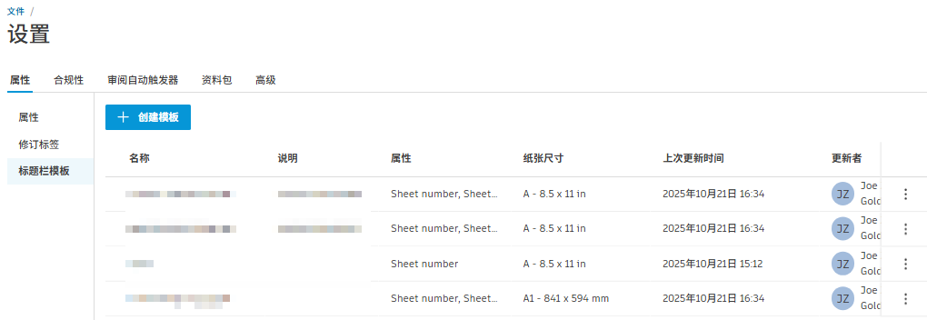

    创建的模板将显示在“标题栏模板”选项卡中,也可以在提取过程的“选择标题栏模板”步骤中进行选择。

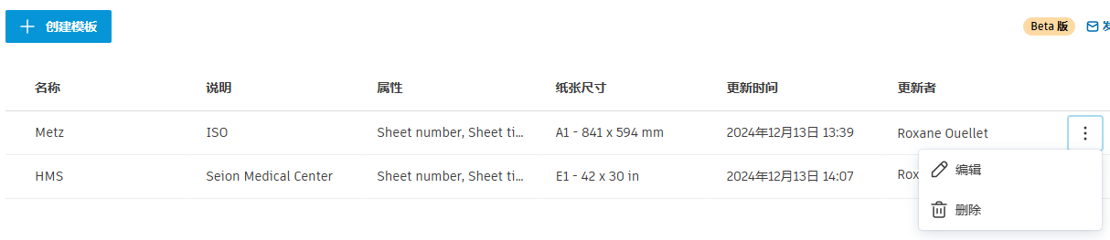

单击要编辑或删除的标题栏模板旁边的“更多”菜单
编辑
您可能想要编辑在模板创建过程中添加的信息、属性和捕获区域。例如,您可能想要添加更多属性和捕获区域,成员必须在提取过程中手动添加这些内容。
注意:如果您单击“编辑”,可以看到捕获区域,但看不到模板预览文件,该文件肯定已从“文件”工具中删除。模板仍然有用,但您需要选择新的 PDF 文件才能看到捕获区域在标题栏上的显示效果。
删除
单击“删除”以永久删除标题栏模板。
