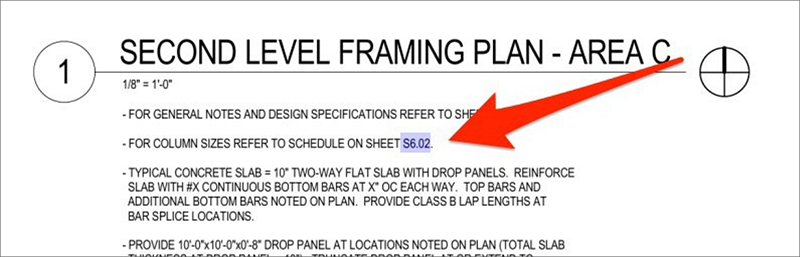

如果图形的内容中包含图纸编号,这些图纸编号也会自动链接到相关的图纸编号属性值。
文本图纸编号需要与目标图纸编号属性值相同。
