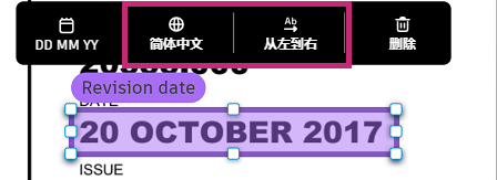

自定义属性值格式
对于自定义属性提取来说,最重要的设置是在标题栏的捕获区域中设置的方向和语言。如果选项设置不正确,垂直或非英语文本值将无法正确读取。这与模板中提取过程中的图形捕获区域相关。
修订号:直接在手动绘图区域的标题栏中添加当前修订号,可以在模板中添加,也可以即时添加。添加到修订块。这意味着,您始终可以提取最新的修订信息。
有关如何添加属性、绘制捕获区域,以及检查方向和语言设置的更多详细信息,请参见添加和捕获标题栏属性
