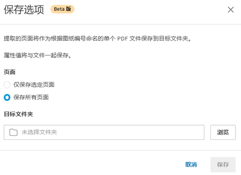

成员可以将页面作为单独的 PDF 文件连同捕获的属性一起保存到文件夹或新的子文件夹。
  1. 如有必要,选择“仅保存选定页面”“保存所有页面”

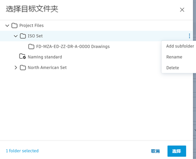

  2. 单击“浏览”以选择目标文件夹。
    如果您具有“编辑”权限或更高权限,则可以选择文件夹,或单击该文件夹的“更多”菜单 以执行以下操作:
    • 添加子文件夹:创建一个子文件夹,命名格式为文件名 (提取)。例如,对于文件名 5 - Drawing Package Example3.pdf,子文件夹将命名为 5 - Drawing Package Example3.pdf (已提取)。您可以根据需要编辑子文件夹名称。
    • 重命名:可让您重命名文件夹。
    • 删除:删除文件夹。

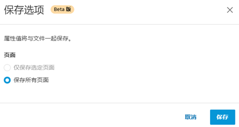

只有单页 PDF
如果您是从单页 PDF 保存页面,则只有属性会保存到现有 PDF 文件,因为不会创建新文件。
保存属性后,系统会将您重定向到相应的文件夹,您可以在其中看到现有文件与捕获的属性和值。

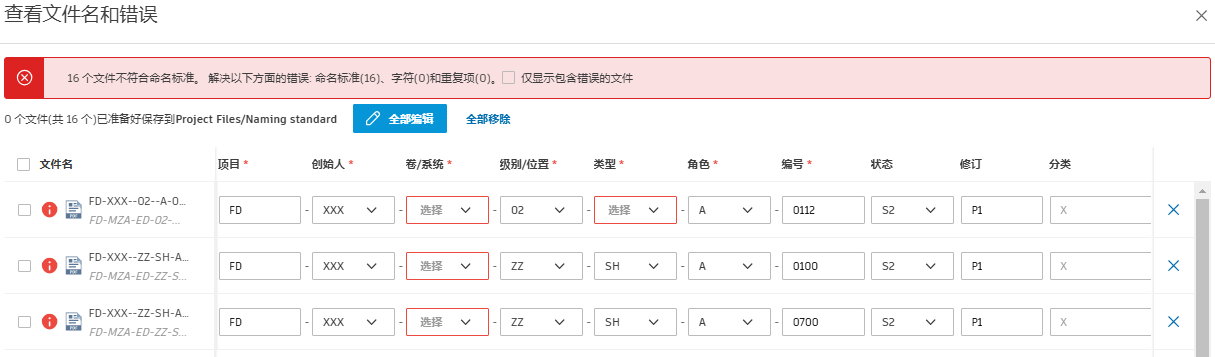

    文件验证器将打开,以检查文件属性是否符合命名标准或必需属性,并检查是否存在其他错误。
    有关如何重命名文件的更多详细信息,请参见验证文件名和必需的属性值
    如果暂存区域处于禁用状态,所有文件都需要符合命名标准,您才能将其保存到目标文件夹。
    如果暂存区域处于启用状态,您可以跳过文件重命名,直接单击“保存”。不过,不符合要求的文件不会显示在目标文件夹中,直到在暂存区域中正确重命名它们。
