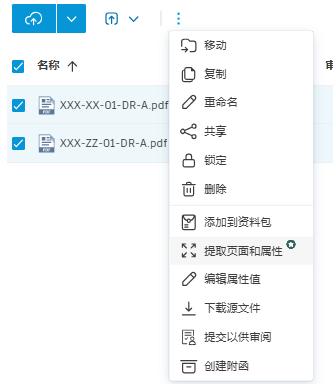

可以从“文件”工具访问自动图形提取工作流。如果成员对包含要提取的 PDF 文件的文件夹具有“编辑”权限或更高权限,他们就可以访问自动图形提取工作流。
  1. 单击“文件”工具。
  2. 单击以选择包含要提取的图形和属性的单页 PDF、多页 PDF 或这两者的混合。
  3. 选择“发布”按钮旁边的“更多”菜单
  4. 单击“提取页面和属性”
    您将进入提取过程的第一步 - 选择标题栏模板
