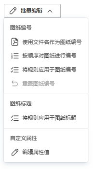

批量编辑图纸编号
单击“批量编辑”以查看用于批量编辑选定页面的图纸编号、图纸标题和自定义属性的选项。

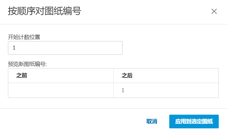

按顺序对图纸编号
“开始计数位置”字段中添加一个数字字符,然后在“之后”列中预览所有选定页面的图纸编号。

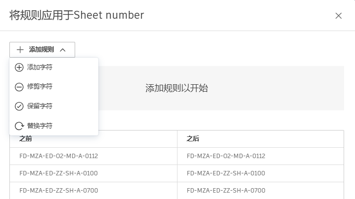

将规则应用于图纸编号
您可以将规则应用于页面以批量编辑图纸编号。如果您有重复项,希望使其唯一,或者要添加、修剪、保留或替换字符,那么这种方法将非常有用。您可以添加多个规则。
  1. 选择“将规则应用于图纸编号”
    • “之前”列中,您可以看到应用规则之前的图纸编号或标题。
    • “之后”列显示应用规则之后选定页面的图纸编号或标题的预览。
  2. 单击“添加规则”以添加一个规则或以下规则的组合:

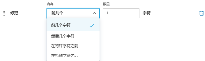

修剪字符
您可以定义要剪切多少个字符:
保留字符

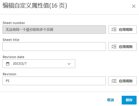

批量编辑自定义属性
如果您已添加自定义属性(包括“图纸标题”),将显示此选项。您可以执行以下任一操作:
