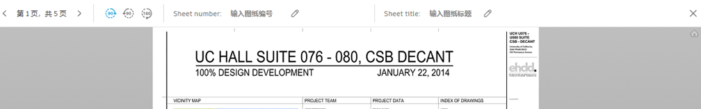

页面缩略图
第一个缩略图是整页的缩略图。单击缩略图可在查看器中将其打开。
在查看器中,您可以使用 < > 按钮来浏览其他页面、旋转页面,以及编辑图纸编号和图纸标题。
标题栏缩略图
第二个缩略图显示标题栏中已捕获的所有区域。您可以将其与显示的属性值进行比较。
3.旋转页面
如果您在查看器中打开页面,则可以在此处旋转页面。例如,如果标题栏垂直显示而不是水平显示,这可能会影响提取的图纸编号的显示方式,在这种情况下,此功能会很有用。您可以旋转图纸以再次触发图纸编号提取。
选择相关页面并使用旋转按钮:
注意:保存页面时,不会保存旋转的更改。

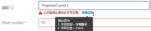

自定义属性错误
自定义属性文本字段值需要遵循其字符设置。下拉列表属性的值需要与为属性定义的特定值匹配。
在下面的示例中,自定义属性“项目”是一个文本字段,字符类型 = 字母数字,字符长度 = 2 到 6。虽然值是正确的字母数字,但字符长度超过了六个字符的限制,因此生成了一个需要解决的错误。
在本例中,自定义属性“级别/位置”是一个下拉列表,创建时为其定义了特定值。但是,捕获的值与这些值中的任何一个都不匹配。您可以单击该字段并从下拉列表中选择一个值来解决错误。
