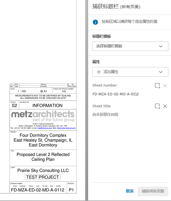

    查看器将显示您选择的第一个页面。
    未选择模板
    如果您尚未在选择标题栏模板步骤中选择模板,默认情况下将显示“图纸编号”“图纸标题”属性。还没有为这些属性定义捕获区域,不过“图纸编号”可能有一个值,因为此值是自动提取的,无需捕获区域。此外,也会显示您从“检查和编辑属性”区域添加的任何自定义属性。

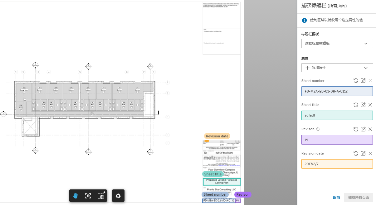

添加属性并捕获值
您可以添加属性并捕获值,选择或不选择标题栏模板均可。
  1. 单击“添加属性”
  2. 选择要捕获的自定义属性。这些属性将添加到面板中。
  3. 添加完属性后,从面板中选择一个属性,以开始为所有选定页面捕获属性值。
  4. 将光标悬停在图形标题栏上。光标将变为十字形 +,以供您绘制捕获区域。
  5. 绘制一个足够大的区域,以便为所有选定页面捕获亮显的属性值。
    在下面的示例中,成员选择了“图纸标题”,并在“建议的第 2 层反射天花板平面图”周围绘制了一个区域,这表示所有选定页面上用来捕获修订日期的区域。
