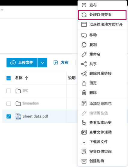

将文件上传到 Desktop Connector v16.15 或更高版本后,成员可以选择一个或多个文件,然后单击鼠标右键以选择“创建可查看文件”,在 Web 上进行文件的查看处理。
打开文件:单击 Web 上的一个文件以打开查看器。该文件将在查看器中开始处理。处理完成后,单击刷新图标即可查看文件的内容。
处理单个文件:单击鼠标右键,然后选择“查看处理”。
处理多个文件:选择多个文件,然后单击“查看处理”。

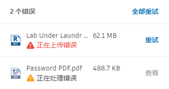

在 Web 上传文件或尝试按需处理 Desktop Connector 文件时,可能会遇到处理错误。
注意以下指示器:
