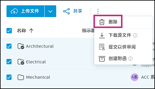

删除多个文件和文件夹的步骤:
  1. 选中相关文件和文件夹对应的复选框。
  2. 单击文件主列表上方的“更多”菜单 ,然后单击“删除”
文件和文件夹将移至“已删除的条目”

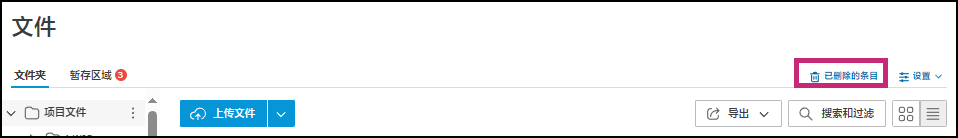

恢复已删除的文件和文件夹
具有“编辑”权限或更高权限的成员可以通过访问“已删除的条目”来恢复已删除的文件和文件夹。
文件
如果删除了文件,只要未删除包含该文件的文件夹,就可以恢复这些文件。恢复后的文件不能与恢复到的文件夹中的其他文件同名。
文件夹
删除文件夹时:
  1. 单击“已删除的项目”
    文件夹结构与“文件”工具中的“文件夹”选项卡相同。如果单击某个文件夹,则直接选择和删除的所有文件和文件夹都将显示在主区域中。如果删除了包含文件的文件夹,则仅会显示该文件夹。
  2. 选择要恢复的条目。
  3. 单击“恢复”
    您已选择的文件夹和文件将恢复到其相关父文件夹。
    您还可以搜索和过滤已删除的条目,以查找已删除但不显示的文件和文件夹。请参见搜索已删除的条目

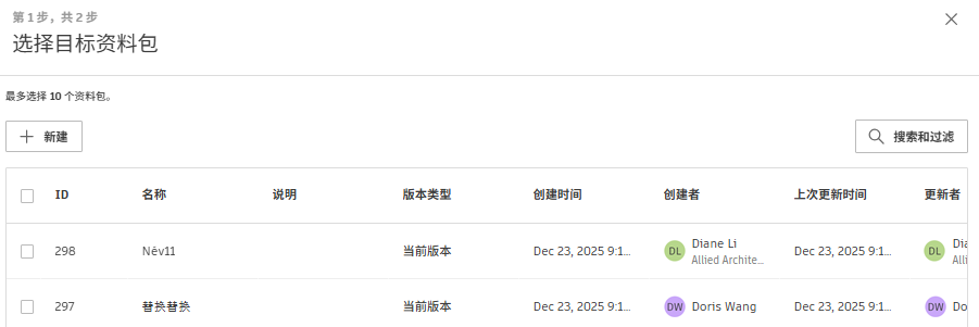

添加到资料包
项目管理员和资料包管理者以上权限的人员可以将文件添加到解锁的资料包。
  1. 选择一个或多个文件。
  2. 在所选文件上单击鼠标右键。
  3. 单击“添加到资料包”
  4. 选择要将文件添加到的一个或多个现有资料包。您也可以创建资料包。
  5. 单击“下一步”
    如果是固定版本资料包,请为每个添加的文件选择相关版本。当前版本的资料包将文件显示为其最新的当前版本。
  6. 单击“添加”
    有关详细信息,请参见创建和管理资料包帮助主题。

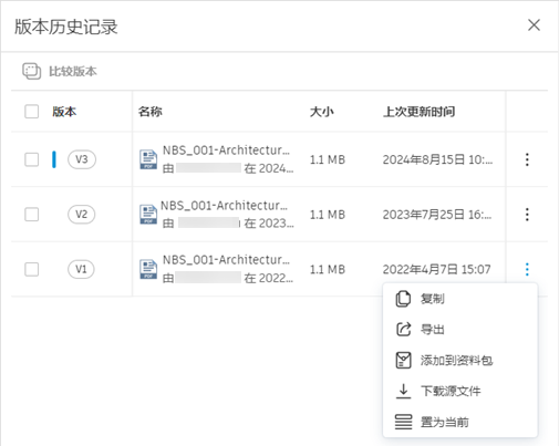

查看版本历史记录
如果上传的文件与文件夹中的现有文件具有相同的名称和文件扩展名,则该文件将升级版本。在文件查看器中,版本号位于文件列表中,每个文件的版本号显示在“版本”属性的标志中。
您可以单击版本号标志,或在文件上单击鼠标右键,然后选择“查看版本历史记录”以打开版本历史记录面板。
该面板显示了文件的所有版本以及每个版本的属性值(“说明”属性除外。说明显示在“版本历史记录”面板标题下方)。您可以使用水平滚动条来滚动浏览属性。
您可以选择两个版本,然后单击“比较版本”比较版本之间的差异。每个版本都有一个“更多”菜单 ,从中可以访问以下文件操作,具体取决于文件格式。
文件操作 支持的文件格式
复制 全部
导出 仅 PDF、RVT 和 DWG(包含二维视图)
添加到资料包 全部
下载源文件 数据交换保存到 Docs 的 Model Coordination 视图的快照之外的所有文件
设为当前 全部

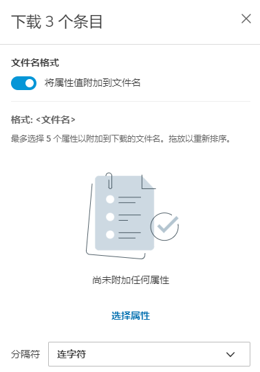

    现在,最多可以将 5 个属性值附加到文件名。如果您不想这样做,请单击“下载”
    注意:属性将仅附加到直接选定的文件。它们不会附加到选定文件夹中的文件。
  3. 启用“将属性值附加到文件名”
  4. 单击“选择属性”
    您可以从任何自定义属性和以下系统属性中进行选择:
    • 描述
    • 版本
    • 大小
    • 上次更新时间
    • 更新者
    • 审阅状态
    • 版本添加者
  5. 根据需要进行选择,然后单击“选择”
    注意:“格式”会显示属性在文件名中的显示方式。您可以拖动选定属性以根据需要更改顺序。
  6. 单击“分隔符”字段以选择连字符、点或下划线作为分隔符。
  7. 单击“下载”

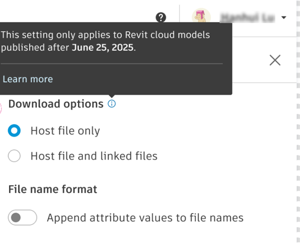

Revit 云模型的下载选项
2025 年 6 月 25 日之后发布的 Revit 云模型 (RCM) 将不再自动包含任何链接文件。
当成员选择 2025 年 6 月 25 日之后发布的包含链接文件的单个 RCM 时,现在可以选择仅下载宿主模型或同时包含其链接文件。
“文件”工具和“资料包”工具中提供了新设置。
注意:只会从“附函”工具中或通过公开共享下载宿主文件(不包含任何链接文件)。
下表详细说明了相关下载场景的主要变更:
文件类型 下载场景 2025 年 6 月 25 日之前发布 2025 年 6 月 25 日之后发布
包含已发布链接文件的 RCM 直接在“文件”/“资料包”中选择宿主文件并下载 仅宿主文件 成员可以选择:
• 仅下载宿主文件
• 下载宿主文件及所有链接文件
包含未发布链接文件的 RCM 直接在“文件”/“资料包”中选择宿主文件并下载 包含宿主文件和链接文件的 ZIP 文件 成员可以选择:
• 仅下载宿主文件
• 下载宿主文件及所有链接文件
在“文件”中选择包含宿主文件的文件夹并下载 包含宿主文件和链接文件的 ZIP 文件 仅宿主文件
将宿主文件复制到目标文件夹并从目标文件夹下载 包含宿主文件和链接文件的 ZIP 文件 仅宿主文件
将宿主文件桥接到其他项目并从目标文件夹下载 包含宿主文件和链接文件的 ZIP 文件 仅宿主文件
传输宿主文件并从附函 ZIP 压缩包中下载 包含宿主文件和链接文件的 ZIP 文件 仅宿主文件
公开共享宿主文件并通过公共链接下载 包含宿主文件和链接文件的 ZIP 文件 仅宿主文件
若要下载 2025 年 6 月 25 日之后发布的包含链接的 RCM,请执行以下操作:
  1. 选择单个 RCM 文件。
  2. 在该文件上单击鼠标右键,然后选择“下载源文件”
  3. 在下载面板中,您将看到下载选项
    • 仅宿主文件(默认选中):只将选定的 RCM 下载为 RVT 文件。
    • 宿主文件及链接文件:将选定的 RCM 及其链接文件下载为 ZIP 文件。
  4. 选择您偏好的选项。
  5. 如果您要将属性值附加到文件名,请按照下载源文件的第 3 步到第 6 步进行操作。
  6. 单击“下载”

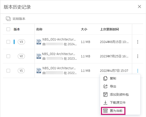

将文件的早期版本置为当前版本
具有“编辑”权限或更高权限的成员可以将文件的早期版本升级为当前版本。例如,您可能有某个文件的两个版本,并且希望成员使用 V1 作为当前版本,而不是 V2。将 V1 设为当前时,将创建 V1 的副本,并将其提升为当前版本。
  1. 在文件列表中单击文件的版本号标志,或在文件上单击鼠标右键,然后选择“查看版本历史记录”
  2. 单击文件的“更多”菜单
  3. 单击“设为当前”
  4. 在对话框中单击“恢复”
    注意:文件列表将使用您选择的版本更新版本号标志。
