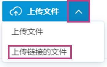

  1. 单击“文件”工具。
  2. 单击要将链接的文件上传到的文件夹。
  3. 单击“上传文件”按钮上的下拉箭头。
  4. 单击“上传链接的文件”

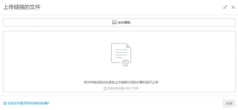

  5. 从您的计算机上拖动或上传宿主设计文件及其链接的文件。
    注意:一批最多可以上传 200 个文件。

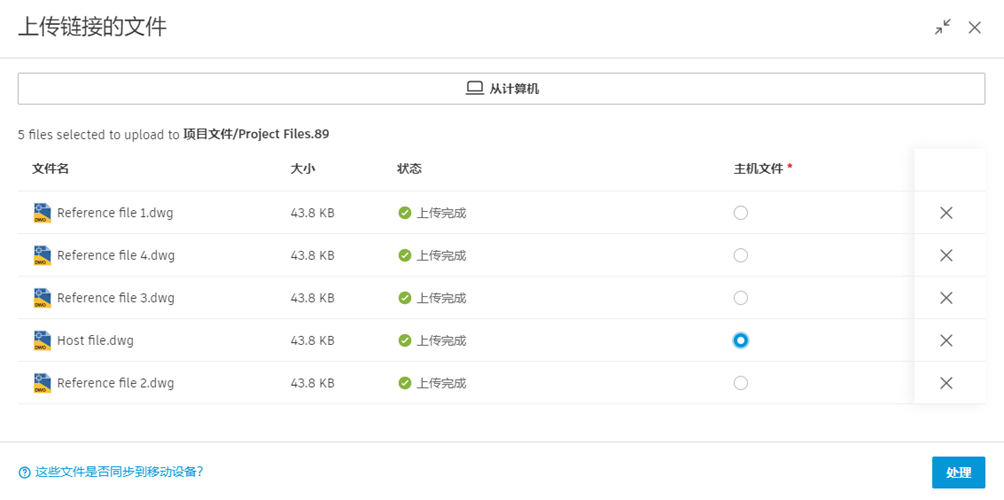

  2. 选择宿主设计文件。您需要执行此操作才能继续。
  3. 单击“处理”

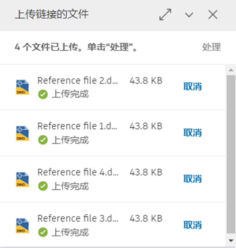

    您可以随时收拢“上传链接的文件”上传器,方法是单击:
    上传面板将在“文件”工具中打开。如果文件已成功上传且您已选择宿主文件,请单击“处理”

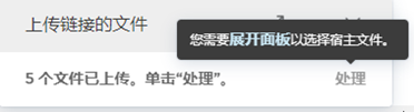

    如果文件已成功上传而您尚未选择宿主文件,则需要单击展开面板并选择宿主文件,然后再单击“处理”
    文件经过成功处理后,将显示在相关文件夹中。订阅文件夹的成员将收到通知。
