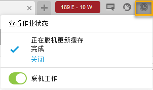

  1. “应用程序”栏中,单击“作业状态”作业状态图标 以确认您正在联机工作 联机工作图标

  4. 可选:在“应用程序”栏中,单击“作业状态”作业状态图标,以在缓存设计或文件夹时监视进度。
    作业状态更新脱机缓存
设计或文件夹将保存到本地缓存中,并且脱机可用。

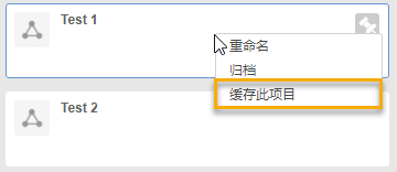

  2. “数据面板”中,在项目上单击鼠标右键,或单击“设置”设置图标
  3. 选择“缓存此项目”
    数据面板在缓存项目上单击鼠标右键 数据面板设置缓存项目
