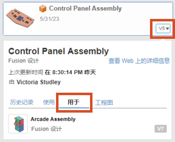

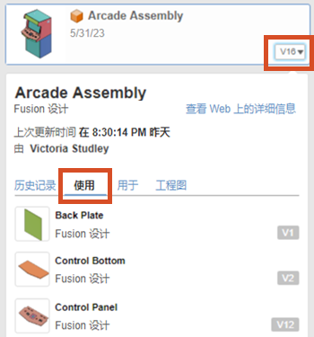

“数据面板”中,您可以查看设计的使用位置、它使用的其他设计的列表以及相关工程图。设计历史以版本和里程碑列表的形式进行记录。打开 Fusion Web 客户端 以查看设计详细信息的概述

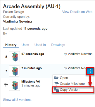

您还可以复制设计的任何历史版本。
数据面板复制版本
参照该特定版本的任何工程图都会在“相关工程图”对话框中列出。您可以选择“包括工程图”“跳过工程图”。若要包括工程图,请确保您对工程图所在位置具有查看者访问权限或更高权限。

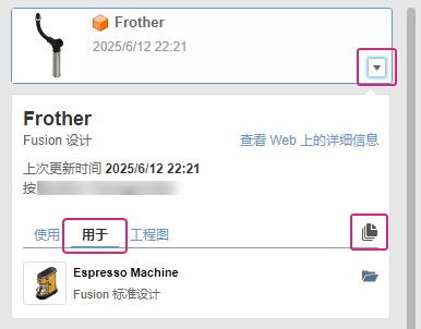

“数据面板”中,您可以查看设计的使用位置、它使用的其他设计的列表以及相关工程图。设计历史记录记录为更改和版本的列表,可用于 Fusion 设计和工程图。若要查看历史记录,请单击“历史记录”按钮以在画布中启动对话框。
