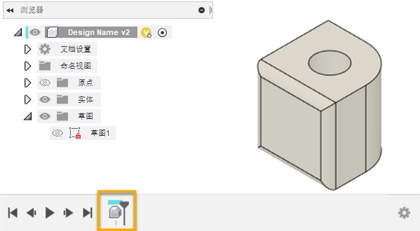

系统会将时间轴添加到设计。系统会将您在直接建模模式下创建的几何图元捕获为时间轴中的单个基础特征。当您在参数化建模模式下创建和修改几何图元时,系统会将新特征作为设计历史添加到时间轴
从直接建模模式切换到参数化建模模式示例
