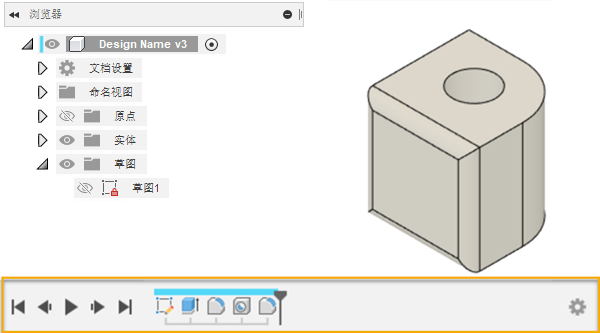

参数化建模模式
当设计处于参数化建模模式时,随着设计的逐渐演变,Fusion 会在参数化时间轴中跟踪每个特征。
您可以通过以参数化方式链接的一组功能强大的特征来构建设计意图,比如:
- 草图
- 构造几何图元
- 实体、曲面和网格实体的三维建模操作
- 部件关系
- 命名参数
- 标准和钣金零部件
每个参数化特征都会将其设置的参数添加到设计中。您可以在其他参数化特征中关联地参考这些参数。
您可以使用“修改”>“更改参数”工具来编辑设计中的所有参数。当您更改某个参数的值时,时间轴将重新计算,并且参考该参数的任何特征都将更新以反映更改。

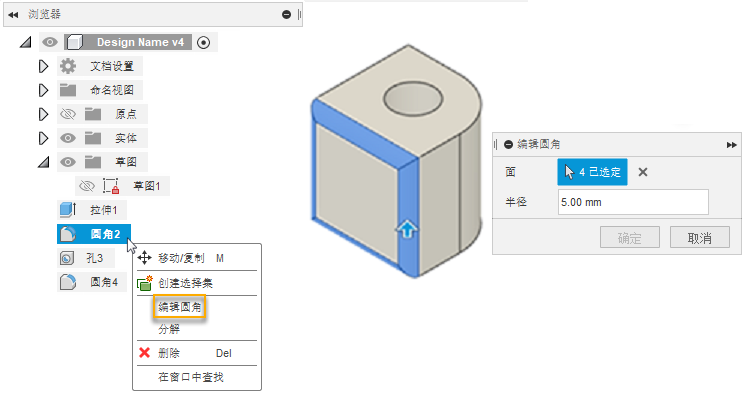

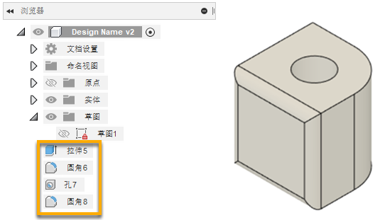

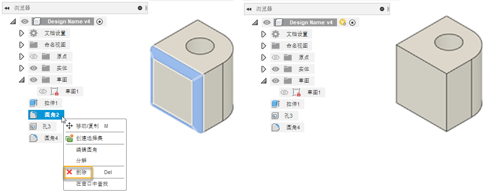

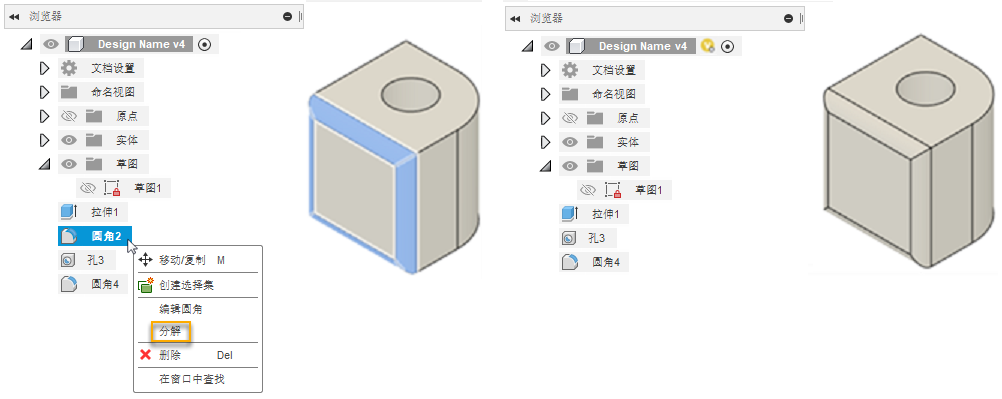

可识别的特征在浏览器中进行跟踪,您可以在其中执行以下操作:
注意:您只能编辑“圆角”、“倒角”和“孔”等某些建模特征,而“拉伸”、“旋转”和“抽壳”等其他建模特征只能被分解或删除。
