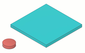

创建刚性联接
刚性 刚性联接图标

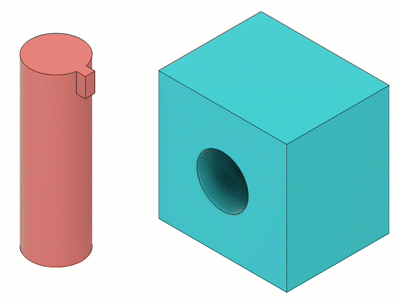

创建圆柱联接
圆柱 圆柱图标

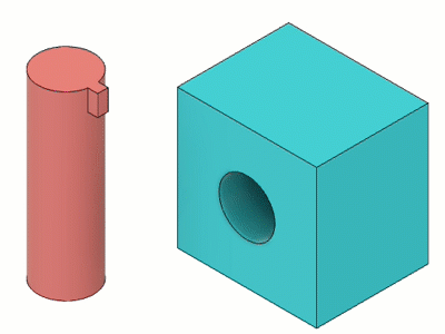

创建销槽联接
销槽 销槽联接图标

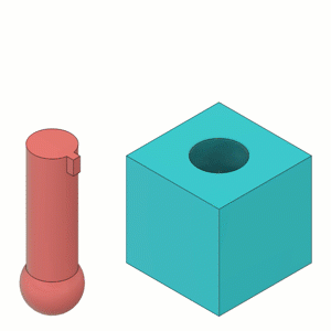

创建球联接
球 球联接图标
