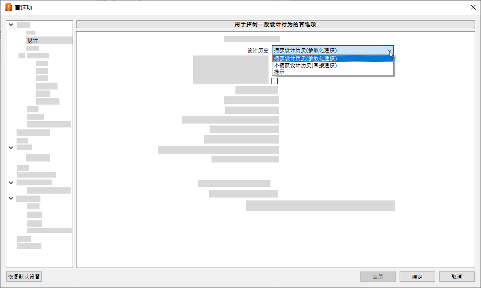

调整新设计的“设计历史”首选项
了解如何在 Fusion 中调整新设计的“设计历史”首选项。
  1. 在右上角,单击您的头像
  2. 选择“首选项”
    此时将打开“首选项”对话框。
  3. 在左侧面板中,选择“设计”
  4. 在主面板中的“默认建模模式”旁边单击以展开菜单。
  5. 选择您的首选项:
    • 参数化建模模式:在创建设计时捕获时间轴中的参数和特征。
    • 直接建模模式:不以参数化方式跟踪特征,让您更快地编辑设计。
    • 提示:每次创建新设计时显示提示,以便您指定建模模式。
  6. 单击“确定”
当您下次创建设计时,Fusion 将使用您的首选项来确定建模模式或提示您做出决定。
首选项对话框 - 设计历史
