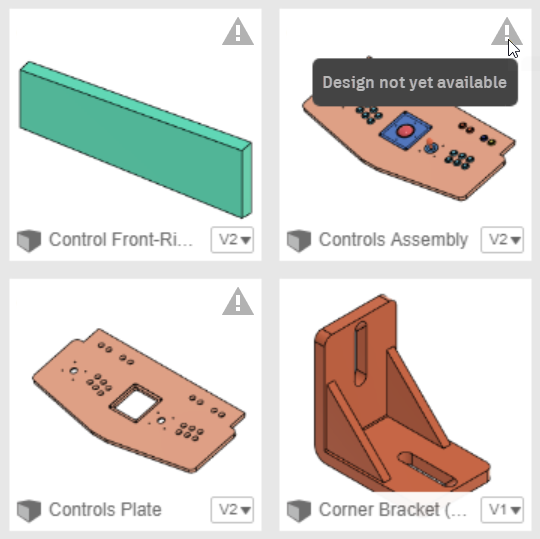

当您和您的项目成员保存设计时,在 Fusion 中保存和上传新版本的设计期间,可能会在“数据面板”中看到以下警告消息:
设计尚不可用
在以下情况下,您可能会看到此警告消息:
