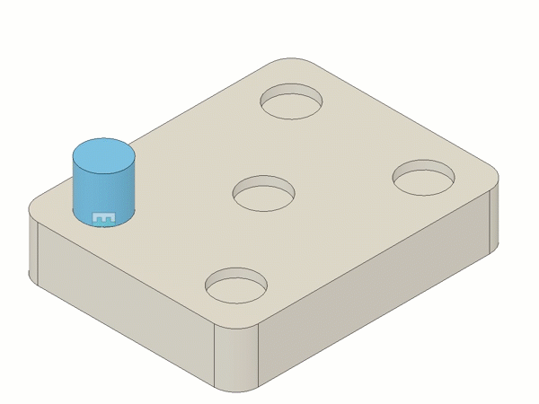

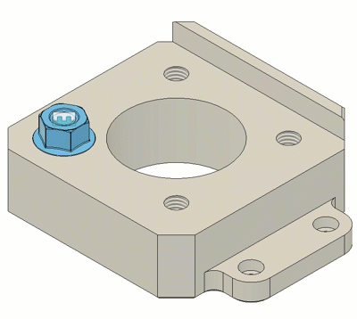

在 Fusion 中,“含联接复制”可复制部件中的零部件以及附着到零部件的联接。
选择使用联接装配的一个或多个零部件,然后使用部件中的联接来放置部件的实例。新的重复零部件将联接到您选择的目标零部件。
含联接复制动画示例

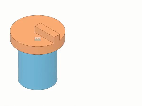

开放式和封闭式联接
开放式联接附着到一个选定零部件,而不是位于两个选定零部件之间。您可以使用开放式联接来放置实例。联接的一侧尚未附着到零部件,您可以在放置每个实例时定义另一侧。
封闭式联接位于两个选定零部件之间。当您复制包含封闭式联接的部件时,联接将随部件一起复制。您不能使用封闭式联接来放置实例。

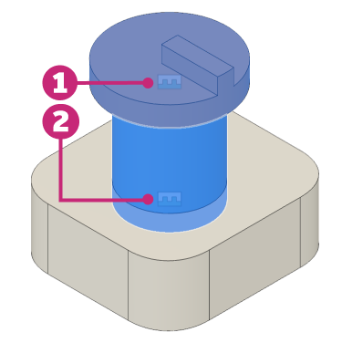

  1. 开放式联接
  2. 开放式联接
开放式联接选择示例
您可以使用任一联接来放置选定零部件的实例。

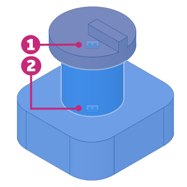

  1. 封闭式联接
  2. 开放式联接
开放式和封闭式联接选择示例
旋转联接示例
您可以使用联接 2 来放置选定零部件的实例。

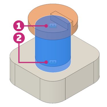

  1. 封闭式联接
  2. 封闭式联接
封闭式联接选择示例
复制封闭式联接示例
您可以在位复制选定对象。
