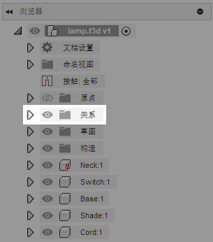

当您在零部件之间创建新关系时,它将显示在“浏览器”>“关系”文件夹中。

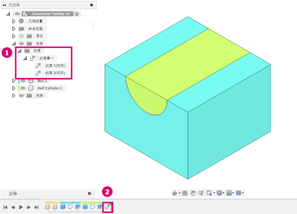

约束访问点
您可以通过两个访问点与部件约束进行交互:
- 在浏览器的“关系”>“约束”文件夹中。
- 在时间轴中。

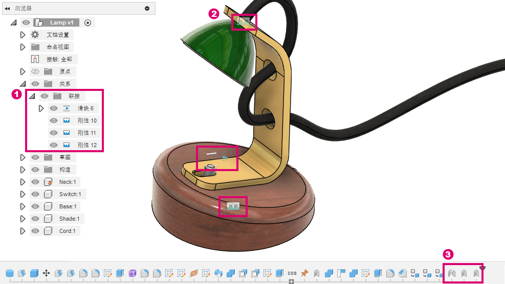

联接访问点
我们可以通过 3 个访问点与您在部件中创建的联接交互:
- 在浏览器的“关系”>“联接”文件夹中。
- 在画布中,直接在零部件上,由联接类型图标来标明。
- 在时间轴中。
注意:在浏览器中,每个子部件都有自己的“联接”文件夹,其中包含子部件中零部件之间的所有联接。
