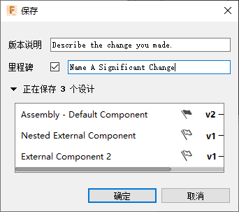

在应用程序栏中,单击“保存”。
“保存”对话框将会显示。它列出了部件中需要保存的所有设计。
输入版本说明。
可选:如果更改表示重大的设计迭代,请选中“里程碑”并输入描述。
单击以展开“保存 x 设计”,查看要保存的设计列表。
可选:单击每个设计旁边的“里程碑”图标以控制哪些设计将获取里程碑版本。
单击“确定”。
外部零部件及其父设计将另存为新版本并上传。在保存并上传过程完成后的 15 秒,“保留标记”将会从“头像”中删除。外部零部件及其父设计不再保留。
