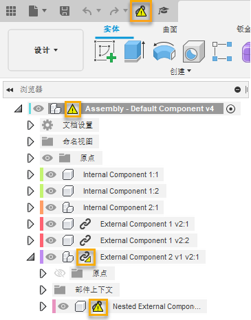

当项目成员在部件中保存对设计或外部零部件所做的更改时,将在以下位置显示“过期”图标 过期图标
如果嵌套在外部零部件中的子零部件已过期,则父外部零部件旁边将显示“子零部件过期”图标 子零部件过期图标
browser - components out-of-date
您可以同时或单独更新活动设计、过期的外部零部件和衍生特征,以及不同步的部件上下文。
