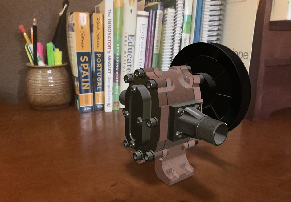

    • USD 文件 (*.usdz) 用于在增强实景 (AR) 中查看三维对象的通用场景描述文件。

提示
usdz AR图像
