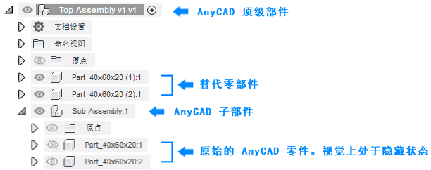

AnyCAD 部件在 Fusion 中的处理方式
Fusion 尚不支持部件特征。为了确保包含部件特征的部件几何图元正确显示,Fusion 会在 AnyCAD 顶级部件下面创建零部件替代,以禁止应用部件特征后面的几何图元。原始零部件会保持在同一层次结构中,但在视觉上处于隐藏状态。请参见以下示例:
AnyCAD 部件浏览器层次结构
注意:这是由于存在某些技术限制而出现的一个临时性问题,不久之后我们将提供更好的解决方案。当前解决方案可能会导致以下已知问题:

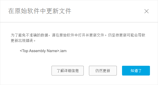

为何需要在编写 CAD 应用程序中更新部件文件
当您看到以下对话框时,它表示需要在编写 CAD 应用程序中更新部件,以确保 Fusion 可以正确处理数据。
AnyCAD 更新文件对话框
如何在编写 CAD 应用程序中更新 AnyCAD 部件

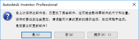

Inventor
如果仅打开并编辑 Inventor .IPT 文件,请在保存对零件文件所做的所有更改后打开相应的顶级部件 .IAM 文件。您可能会看到弹出对话框,如下所示:
AnyCAD Inventor 对话框
选择“是”以更新部件,并在更新后保存该部件文件。

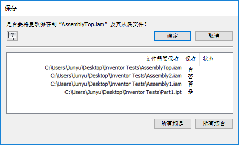

如果您打开该部件文件并在位编辑零件文件,请在您完成编辑后保存更改并选择“全部均是”选项,然后单击“确定”以更新部件。Inventor 之后将更改保存到 .IPT 文件以及所有必需的父部件 .IAM 文件。
AnyCAD 保存对话框
