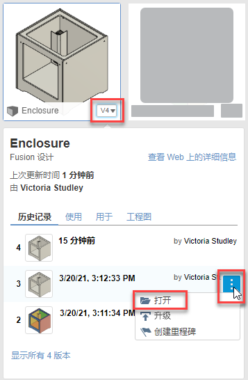

  1. “数据面板”中,导航到设计。
  2. 在右下角,单击版本 vX 下拉列表,其中 X 是版本号。
  3. 单击您要打开的版本。
  4. 单击“更多”按钮 垂直更多图标
  5. 单击“打开”
    数据面板 - 打开版本
设计版本将在画布中打开。

从数据面板中
  1. “数据面板”中,导航到设计。
  2. 在设计的右下角,单击箭头 展开箭头 以展开更多详细信息。
  3. 单击“历史记录”按钮 历史记录
    此时将打开“历史记录”对话框。
  4. “历史记录”对话框中,将光标悬停在要查看的更改上,然后单击“更多”菜单 更多图标
  5. 单击“打开”
设计的历史更改将在画布中打开。
