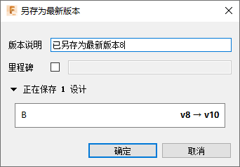

    此时将显示“另存为最新版本”对话框。它表示您正在将旧版本另存为最新版本。
    另存为最新版本对话框
  3. “版本说明”中输入版本说明。
  4. 可选:如果更改表示重要的设计迭代,请选中“里程碑”
  5. 单击“确定”
系统即会将设计另存为最新版本。
    另存为最新版本对话框
  8. “版本说明”中输入版本说明。
  9. 可选:如果更改表示重要的设计迭代,请选中“里程碑”
  10. 单击“确定”
系统即会将设计另存为最新版本。
