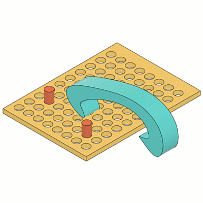

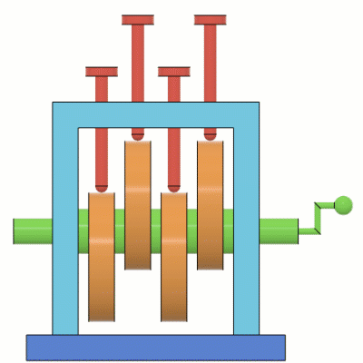

正切关系凸轮从动件动画 正切关系凸轮从动件动画剖视图

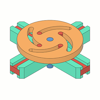

正切关系轨迹动画 正切关系放平动画
