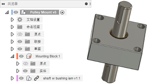

  6. “数据面板”中找到所需的文件,然后将其插入到现有设计中。在图中,“带套筒的轴”零部件是 Inventor 部件文件。
    插入的 AnyCAD 文件
