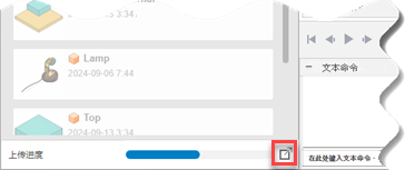

  6. 可选:要打开“作业状态”对话框,请单击 Fusion 窗口右下角的“查看作业状态”查看作业状态图标
    作业进度
