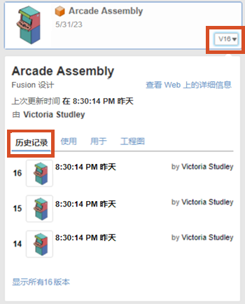

查看设计的所有版本
在“数据面板”中,导航到设计。
单击“版本号”。
设计详细信息将展开。
在“历史记录”选项卡上,前 3 个版本按从最新到最旧的顺序显示。
在“历史记录”选项卡上,单击“显示所有 # 版本”。
设计历史将展开以显示其余版本。

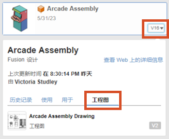

查看参考设计的工程图
- 展开设计详细信息。
- 单击“工程图”选项卡。
所有参考该设计的工程图文档都会显示在列表中。

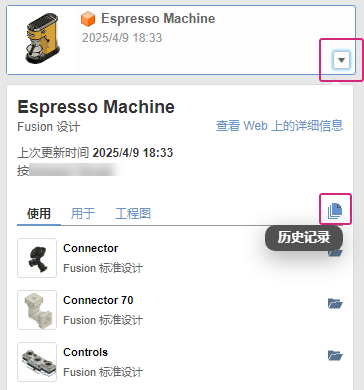

要查看设计的历史记录,您可以使用以下方法之一:
数据面板
- 在“数据面板”中,找到要查看的设计。
- 单击设计旁边的箭头
以展开更多详细信息。

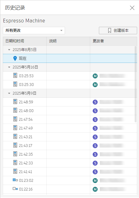

- 单击“历史记录”按钮
此时将打开“历史记录”对话框,其中显示模型保存、版本、修订、特性编辑等信息。
注意:“数据面板”中的设计历史记录当前仅适用于 Fusion 设计和工程图。

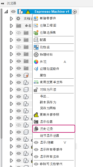

浏览器
- 在浏览器中,在要查看其历史记录的顶层、内部或外部元件上单击鼠标右键。
- 从列表中选择“历史记录”。
