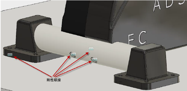

刚性
“刚性”刚性联接图标 联接类型会将零部件锁定在一起,并移除所有自由度。
允许的运动:无
旋转:定义零部件将绕其旋转的轴。
常见用途:
  • 将零部件焊接在一起。
  • 在多个位置将多个零部件栓接在一起,以便不允许运动。
刚性联接示例

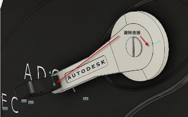

旋转
“旋转”旋转联接图标 联接类型可让零部件绕联接原点旋转,而不进行其他平动。
允许的运动:1 个旋转
旋转:定义零部件将绕其旋转的轴。
常见用途:
  • 使用联动装置。
  • 绕单个点旋转栓接的零部件。
旋转联接示例

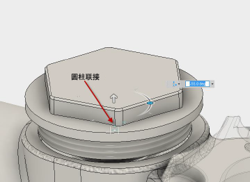

圆柱
“圆柱”圆柱图标 联接类型可让零部件绕单个轴旋转并沿单个轴移动。
允许的运动:1 个平动和 1 个旋转
轴:定义零部件将沿其移动并绕其旋转的轴。
常见用途:
  • 将零部件穿过孔
  • 显示标尺的移动
圆柱联接示例

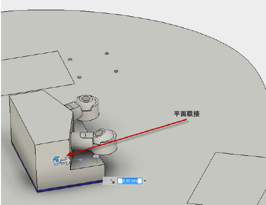

平面
“平面”平面联接图标 联接类型可让零部件沿两个轴移动并绕单个轴旋转。
允许的运动:1 个平动和 1 个旋转
法向:定义零部件将绕其旋转的轴。
滑动:定义用于平面移动的轴。
常见用途:
  • 沿同一平面连接两个零部件,而不限制其他自由度
  • 在桌子顶部移动长方体
    • 使长方体的底面与桌子的顶面保持接触
    • 沿桌子顶部移动长方体并围绕桌子顶部的法向进行旋转
    注意:选择法向轴后,系统将自动确定滑动轴。
平面联接示例

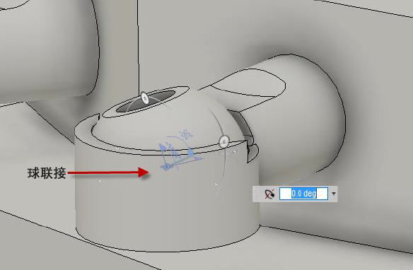

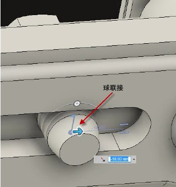

球
“球”球联接图标 联接类型可让零部件绕万向节系统上的全部 3 个轴旋转(3 种嵌套旋转),而不进行平动。
允许的运动:1 个平动和 1 个旋转
俯仰:定义零部件将绕其旋转的横轴。
偏转:定义零部件将绕其旋转的垂直轴。
滚动:定义“俯仰”和“偏转”后,系统会自动确定“滚动”的纵轴。
常见用途:
  • 需要完全旋转自由度,但旋转点不应移动
球联接示例
