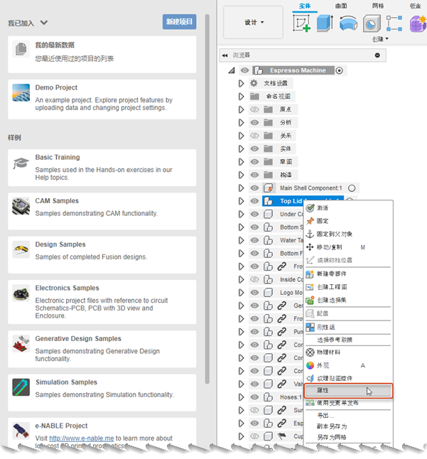

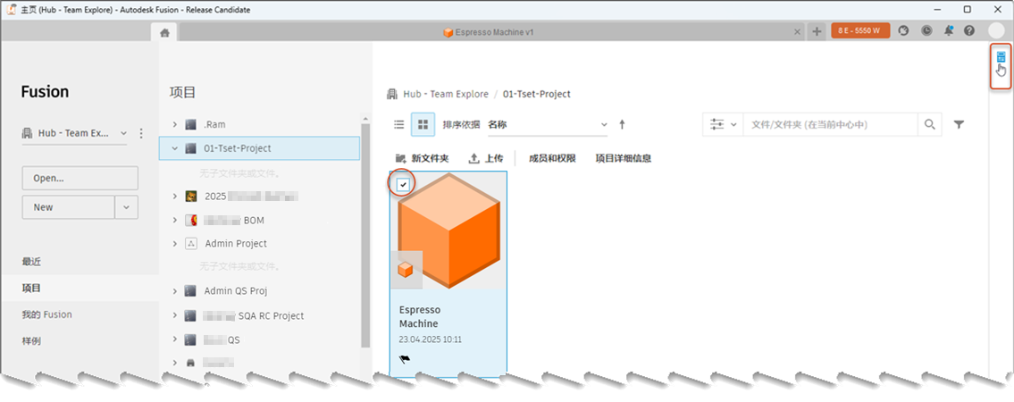

在 Fusion 中
执行以下操作之一:

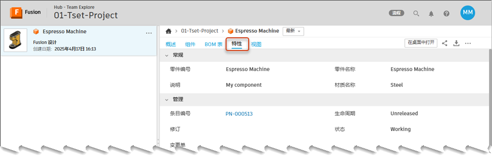

编辑属性
以下步骤介绍了如何使用 Fusion 中的“特性”面板编辑特性(在浏览器中的元件上单击鼠标右键,然后选择“特性”)。无论您如何访问特性,编辑过程都是相同的。
