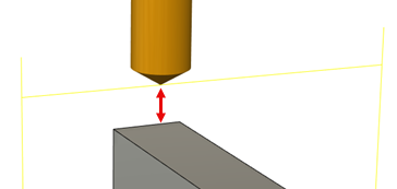

指定“安全距离”以使刀具在连接移动期间远离零件的表面。
