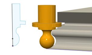

若要创建成形铣刀,必须为刀具一半的闭合轮廓创建草图或上传 CAD 工程图。然后,Fusion 会绕轴旋转该半个轮廓。
补偿点是成形铣刀上的特定位置,可帮助其遵循要切削的形状。它可确保成形铣刀的位置正确,从而精确地进行切削。

您可以自己设置补偿点,也可以让 Fusion 自动选择。如果自动设置,补偿点将与刀尖齐平放置,并与刀具的最宽直径对齐。
如果需要调整刀具的切削高度,请在刀具库中编辑成形铣刀时更改“刀尖偏移”。
1.红点表示补偿点。 2.黑点表示从其驱动刀具路径的点。它基于补偿点进行计算,并表示刀具的 Z 偏移。 |
