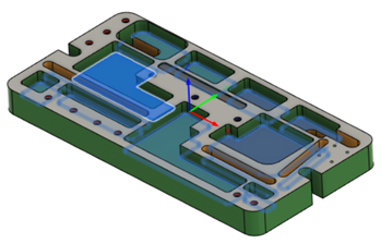

挖槽选择
通过挖槽选择,您可以选择要加工的开放或闭合挖槽。
开放式挖槽选择
开放式挖槽选择
闭合挖槽选择
闭合挖槽选择
如果同一平面上有多个挖槽,则可以使用“选择同一平面上的面”复选框自动选择这些挖槽。
闭合挖槽选择* 自动选择同一平面上的挖槽*
