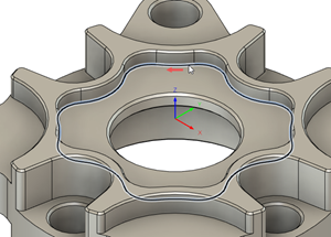

闭合链
闭合链将选择限制到最近的边界。
闭合轮廓示例
闭合链选择

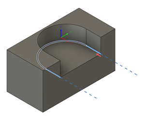

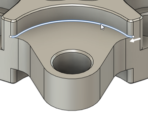

开放链
开放链可以让您更好地控制特定于目标的形状。
开放轮廓示例
开放式链选
选择开放链时,您会获得“起点延伸长度”“终点延伸长度”的额外控件以延伸形状,根据您正在加工的形状类型这可能非常有用。
开放轮廓示例
延伸长度
