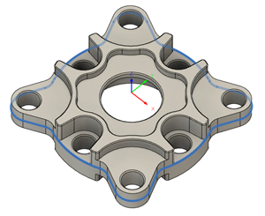

  5. (可选)若要根据外部轮廓或内部轮廓过滤形状选择,请从“回路”选项中选择“所有回路”“外部回路”“内部回路”
    轮廓选择所有回路
    选择了所有回路。
    轮廓选择外部回路
    选择了外部回路。
    轮廓选择内部回路
    选择了内部回路。
    提示:若要取消选择,请按住 Ctrl 键 (Windows) 或 Command 键 (MacOS) 并单击选择内容。
