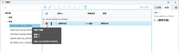

如果导入的刀具存在任何导入问题,Fusion 会通过在刀具旁边显示错误图标
或警告图标
来指示这些问题。编辑刀具,了解有关导入问题的更多详细信息。

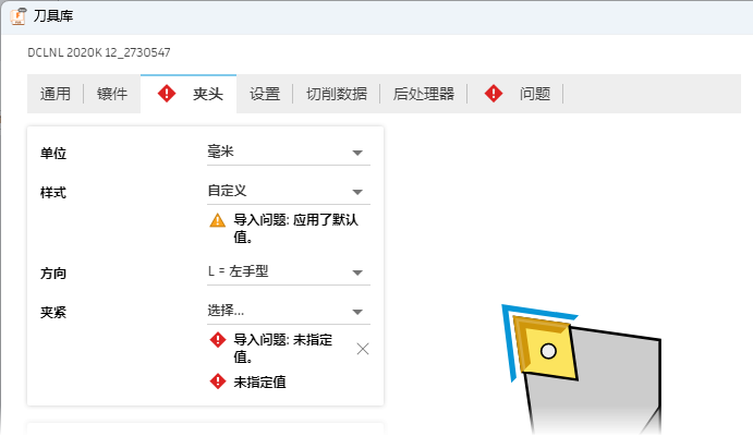

当刀具参数缺少值时,会发生导入错误。这可能是因为文件中最初不包含值,或者文件中的值不受 Fusion 支持。在提供有效值之前,不能使用该刀具。
当 Fusion 为刀具参数指定默认值时,会出现导入警告。这是因为文件中最初不包含值,或者文件中的值不受 Fusion 支持。在使用该刀具之前,请验证参数的默认值。
在编辑刀具时打开的对话框中,如有任何选项卡包含存在导入错误的参数,它们都会以红色亮显。
