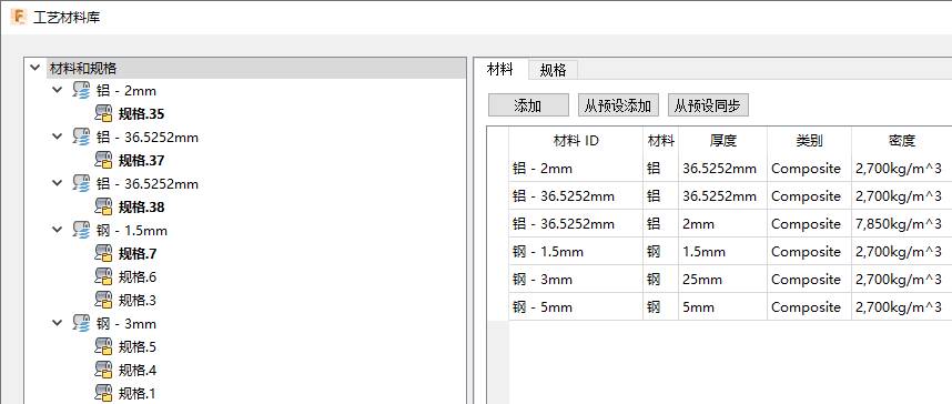

Fusion Manufacturing Extension 中的某些对话框包含可用于在一个位置管理和编辑信息的表格,例如“工艺材料库”。
排料方案
在这些表格中,您可以对数据进行编辑、排序、导入、导出、复制和粘贴以及创建和应用不同的视图。
显示和隐藏列以及编辑信息
  1. 若要显示或隐藏列,请在列标题上单击鼠标右键,选择“显示列”,然后选择要显示的列。
  2. 若要按特性进行排序,请单击相应的列标题。
  3. 若要将列向左或向右移动,请单击并将其拖至新位置。
  4. 若要过滤列表,请在列标题上单击鼠标右键,然后设置所需的过滤器值。
    例如,在“工艺材料库”中,若要仅显示特定类型的材料,请在材料标题上单击鼠标右键,选择“按材料过滤”,然后选择所需的材料。
  5. 若要编辑表中的单个值,请直接在列表中更改它们。(无法编辑灰色单元。)
  6. 若要复制、删除或更改项目的可见性,请在表中该项目所在的行上单击鼠标右键,然后单击“创建副本”、“删除”或“可见性”。
    并非所有这些选项均适用于 Fusion Manufacturing Extension 中的每个表。复制项目时,系统将在表中创建一个副本,其名称将附加有“(副本)”。
